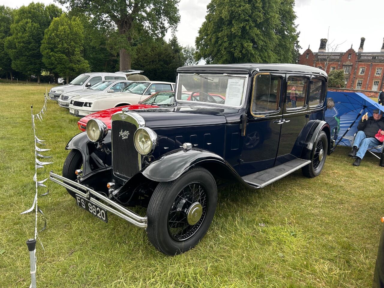

It’s only an Austin Apache!!
IMG_9420.jpeg.d531084b7f525814e2c0caa48500fd49.jpegIMG_9416.jpeg.9dabab4d1a556a209ea9a6e80f82f49e.jpegIMG_9417.jpeg.16b110aa95c8270387362653325c54a3.jpegIMG_9424.jpeg.06a205e403257ee4e8b69a9a4158ff70.jpegIMG_9422.jpeg.77d1aef34c22e2020e7b241cfb40deb7.jpeg
Other delights of Smallwood Vintage Rally…
IMG_9430.jpeg.eeed0b58a15a32310f57dd2b23af0f8d.jpegIMG_9428.jpeg.4b2224fd55b6154de44c9e1d2dd94a81.jpegIMG_9425.jpeg.d4a02e0e5e79c9c022d0af4f33642ce6.jpegIMG_9421.jpeg.8f5fec94fdf251982cfce1255cc05161.jpegIMG_9413.jpeg.56f0f6a6e77eb8132dc3703d33cdccc7.jpegIMG_9415.jpeg.c1196c8a2730d7480481ca83e98dae83.jpegIMG_9411.jpeg.12e0058eeff7ba12dd91a831fadd563b.jpegIMG_9412.jpeg.5581379d57040ac53f63fb4911dc2c45.jpegIMG_9410.jpeg.b59b16df3a7953c34677379ec2bc87c1.jpegIMG_9407.jpeg.ed13ab8db0624562970ede50be946283.jpegIMG_9405.jpeg.781d170d9a1323dc0a951c4c987b26e9.jpegIMG_9406.jpeg.a96f74e434b32d86ef9317a5bebb1735.jpegIMG_9401.jpeg.b5457e3772fc955d9ba3e6c9d7341dd4.jpegIMG_9400.jpeg.e59ddc8ac901567194b76bf9502b7165.jpegIMG_9399.jpeg.86e768c6fb41ac6dd9d1214032e969a3.jpeg
Is that an Argyle? The Austin heavy 10 looking thing.
